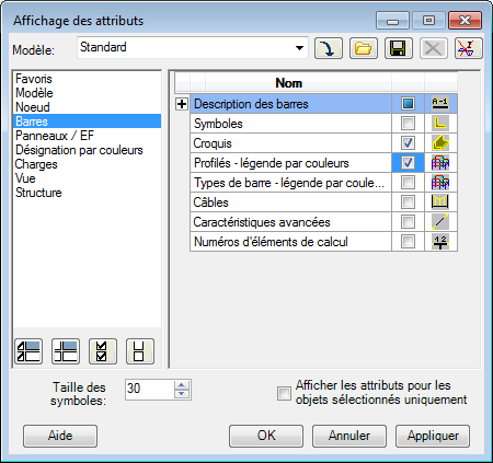

Vous pouvez également cliquer sur Vue
Afficher.
La boîte de dialogue Afficher s'ouvre.

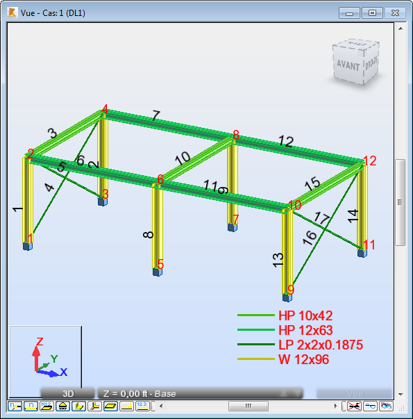

- Sélectionnez Barres, sélectionnez Profilés - légende par couleurs et cliquez sur OK.
- Toutes les sections sont affichées avec une couleur différente, comme illustré ci-dessous.

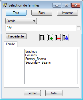

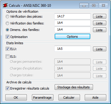

- Dans la boîte de dialogue Calculs, sélectionnez Dimensionnement des familles et cliquez sur Liste sur la même ligne.
La boîte de dialogue Sélection de familles s'ouvre.
- Cliquez sur Tous.
Toutes les familles définies sont ajoutées à la liste Famille et seront prises en compte lors du dimensionnement.
- Fermez la boîte de dialogue Sélection de familles.
- Dans la boîte de dialogue Calculs, sélectionnez Optimisation, puis cliquez sur Options.
La boîte de dialogue Options d'optimisation s'ouvre.
- Sélectionnez Poids et cliquez sur OK.
Pendant les calculs, le programme recherche la section la plus légère dans le groupe de profilés qui remplissent les critères définis.
- Dans la boîte de dialogue Calculs, cliquez sur Calculs.

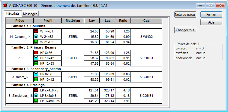

- La boîte de dialogue Dimensionnement des familles s'ouvre et affiche les informations les plus pertinentes sur les sections.
Remarque : Dans l'onglet Résultats, l'icône bleue (
) indique la section optimale, tandis que les flèches rouge et verte (
et
) indiquent les sections qui ne remplissent pas les conditions réglementaires ou qui les remplissent avec une marge de sécurité trop importante.
- Cliquez sur Changer tout.
Un message s'affiche, indiquant que les modifications seront effectuées dans la base de données contenant les données de la structure et que l'état du résultat sera "non disponible".
- Cliquez sur Oui pour confirmer les modifications.
Les sections dans la structure sont automatiquement remplacées par les sections optimisées.

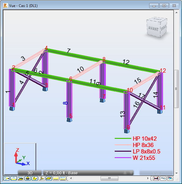

De nouvelles sections sont affichées dans la fenêtre Vue :
Remarque : Les tailles de section ont été modifiées pour toutes les familles de barres :
- Poutres principales : de HP 12x63 à HP 10x42,
- Poutres secondaires : de HP 10x42 à HP 8x36,
- Contreventements : de LP 2x2x0.1875 à LP 8x8x0.5,
- Poteaux : de W 12x96 à W 21x55.

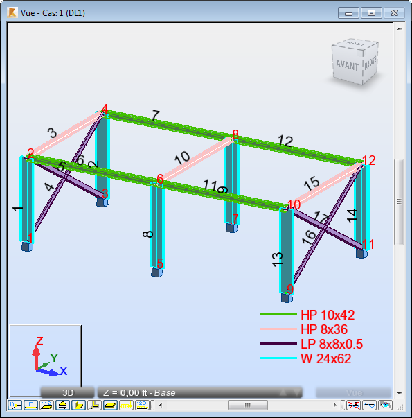

Les sections mises à jour sont affichées dans la fenêtre Vue :
Remarque : La taille de section pour le groupe de poteaux a été mise à jour de W 21x55 à W 24x62.
