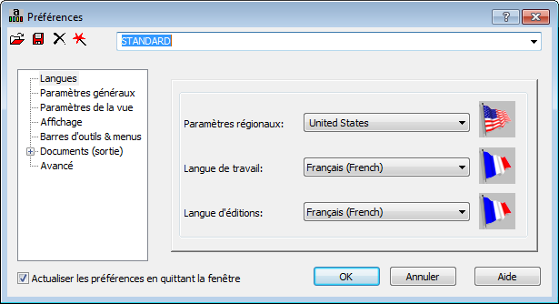

    La boîte de dialogue Préférences s'ouvre.
  3. Assurez-vous que Langues est sélectionné dans le volet de gauche de la boîte de dialogue, puis sélectionnez United States dans la liste des paramètres régionaux.
    Remarque : Les paramètres régionaux définissent les bases de données par défaut (pour les profilés et matériaux), ainsi que les unités et les normes nationales en vigueur dans un pays.
  4. Cliquez sur Accepter.
