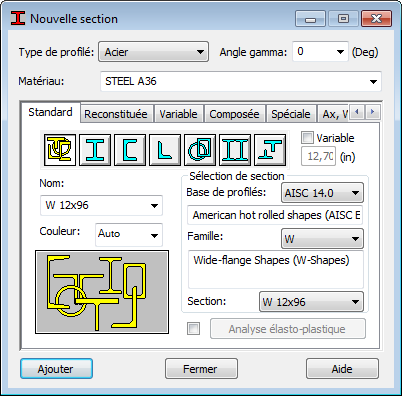

- Si les sections spécifiées ci-dessus ne sont pas disponibles dans la liste, cliquez sur
(Définir un nouveau profilé).
- Pour ajouter la section W 12X96, définissez les paramètres suivants :
- Type de profilé : Acier,
- Base de données : AISC 14.0,
- Famille : W,
- Profilé : W 12x96.
- Cliquez sur Ajouter.
- Répétez cette procédure pour les sections suivantes : HP 10x42, HP 12x63 et LP 2x2x0.1875.
Remarque : Pour toutes les sections, utilisez la base de données AISC14.0 et le type de section Acier.

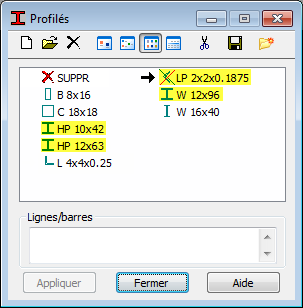

- Fermez la boîte de dialogue Nouvelle section. Les autres sections s'affichent dans la liste, comme illustré ci-dessous :
- Fermez la boîte de dialogue Profilés.
