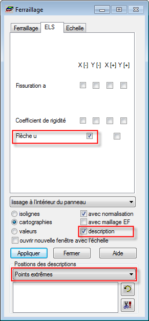

- Accédez à l'onglet Echelle dans la boîte de dialogue Ferraillage, et sélectionnez Echelle automatique dans la liste déroulante Palette de couleurs.
- Accédez à l'onglet ELS et sélectionnez Flèche U dans la direction X/Y [-].
- La partie inférieure de la boîte de dialogue Ferraillage regroupe les options suivantes :
- description,
- Positions des descriptions : Points extrêmes.
- Cliquez sur Appliquer.

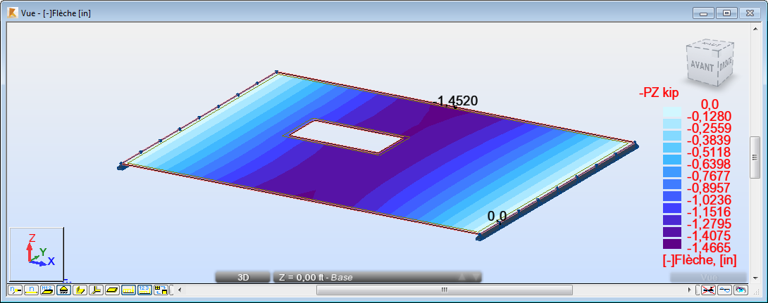

La vue affiche la cartographie de la flèche pour le panneau, comme illustré ci-dessous.
Remarque : Comme vous pouvez le voir, la plus grande flèche se trouve au milieu de la plaque (zones bleu foncé). Les résultats sont donc appropriés concernant l'ouverture et la méthode d'appui de la plaque.
