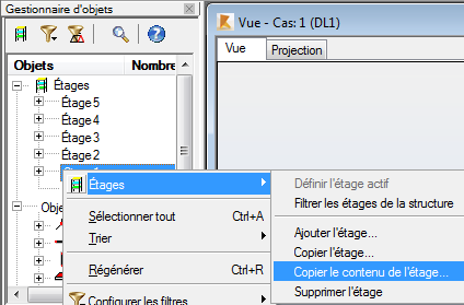

- Accédez à l'onglet Vue. Tous les éléments que vous avez créés peuvent être copiés dans les autres étages.
- Dans le Gestionnaire d’objets, cliquez avec le bouton droit sur Etage 1 et sélectionnez , comme illustré ci-dessous.
Remarque : Si vous ne disposez pas d'autres étages dans le projet, vous pouvez utiliser l'option Copier l’étage pour créer l'étage et copier le contenu automatiquement.

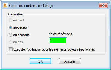

- Dans la boîte de dialogue Copie du contenu de l'étage, définissez la géométrie sur au-dessus et le nombre de répétitions sur 4, comme indiqué ci-dessous.

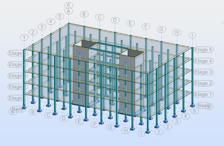

- Cliquez sur OK. Le contenu de l'étage 1 est copié dans les autres étages, comme illustré ci-dessous.
