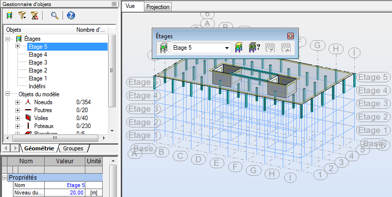

- Dans la boîte de dialogue Gestionnaire d’objets, cliquez deux fois sur l'étage 5. La vue change pour afficher uniquement les éléments de l’étage 5, comme illustré ci-dessous.

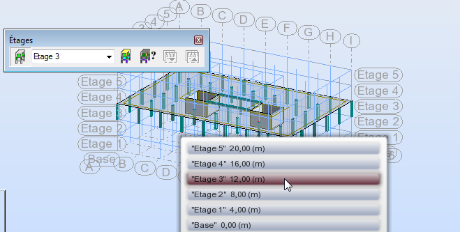

Remarque : Vous pouvez sélectionner l'étage dans lequel vous souhaitez travailler à l'aide du Gestionnaire d’objets, de la barre d'outils Etages ou de la liste contextuelle située dans en bas de l'écran, comme illustré ci-dessous. Si essayez ces différentes méthodes, veillez à retourner à l'étage 5 avant de poursuivre la procédure.

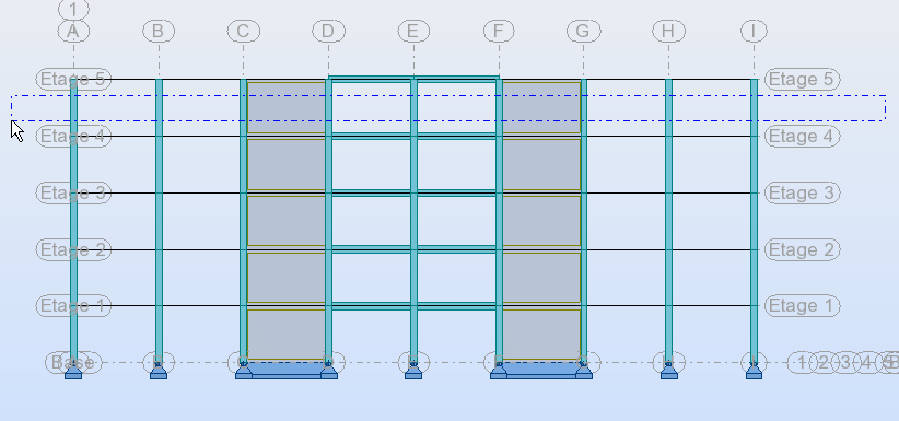

- Sélectionnez tous les poteaux de l'étage 5 en dessinant une fenêtre de capture, comme illustré ci-dessous.

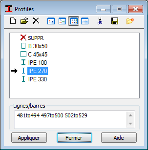

- Dans la boîte de dialogue Sections, sélectionnez IPE 270 , comme illustré ci-dessous, puis cliquez sur Appliquer.
Remarque : Si la section IPE 270 ne s'affiche pas, dans la boîte de dialogue Sections, cliquez sur

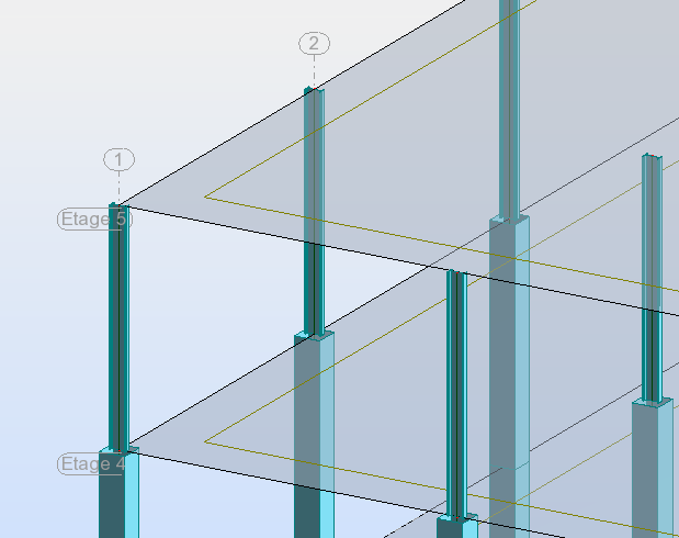

- Passez à la vue 3D et effectuez un zoom avant pour observer les modifications apportées aux poteaux, comme illustré ci-dessous.
