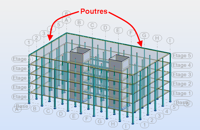

- Dans la boîte de dialogue Poutre, définissez Type de profilé sur Poutre acier et Profilé sur IPE 270.
- Effectuez un zoom arrière et dessinez deux poutres, comme illustré ci-dessous.

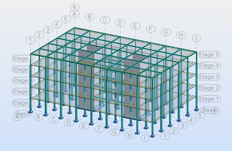

- Passer à la vue Plan.
- Sélectionnez la poutre longue et copiez-la dans les autres grilles. Répétez la procédure avec la poutre la plus courte. Le bâtiment final doit ressembler à celui présenté ci-dessous.
