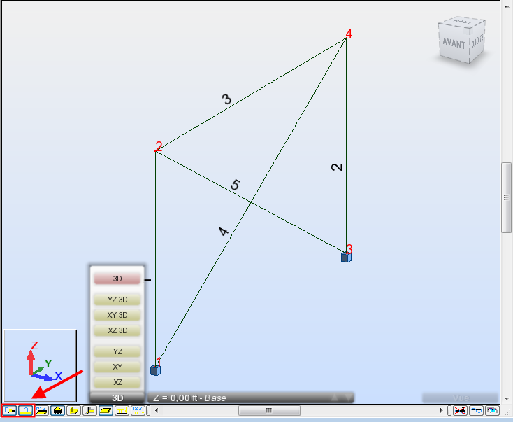

- Dans la barre d'outils standard, développez le menu déroulant Présentations et sélectionnez Démarrage, comme illustré ci-dessous.
La présentation est mise à jour à son état initial.
- Au bas de la zone de dessin, développez la liste des vues, puis sélectionnez la vue 3D.
Le portique est affiché comme indiqué ci-dessous :

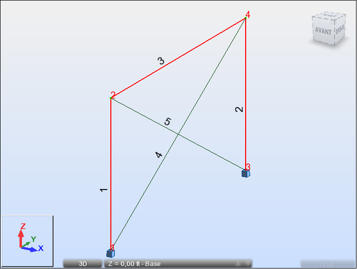

- Dans la zone Sélectionner barres
de la barre d'outils Sélection, entrez les numéros de la poutre et du poteau séparés par un espace comme suit : "1 2 3", puis appuyez sur la touche Entrée. Les barres et les noeuds sélectionnés sont mis en surbrillance sur l'écran, comme indiqué ci-dessous.

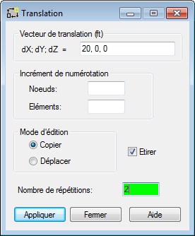

La boîte de dialogue Translation s'ouvre.
- Dans la boîte de dialogue Translation :
- entrez "20, 0, 0" dans la zone Vecteur de la translation,
- sélectionnez l'option Etirer afin de créer d'autres éléments de liaison entre les nœuds existants et les nouveaux nœuds créés lors de la copie ;
- entrez 2 dans la zone Nombre de répétitions.
- Cliquez sur Appliquer et fermez la boîte de dialogue Translation.

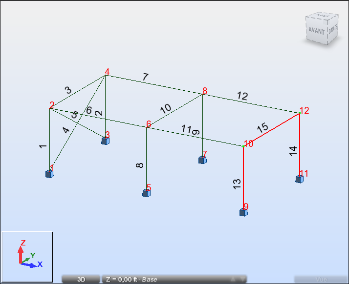

Remarque : Dans cette structure, les poutres n° 6, 7, 11 et 12 ont été créées automatiquement via l'option Etirement.

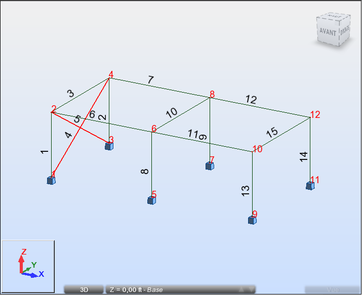

- Dans la zone de dessin, sélectionnez les contreventements n° 4 et 5. Pour ce faire, sélectionnez un contreventement, puis maintenez la touche Ctrl enfoncée et sélectionnez l'autre.
Les contreventements sélectionnés sont mis en surbrillance, comme indiqué ci-dessous.

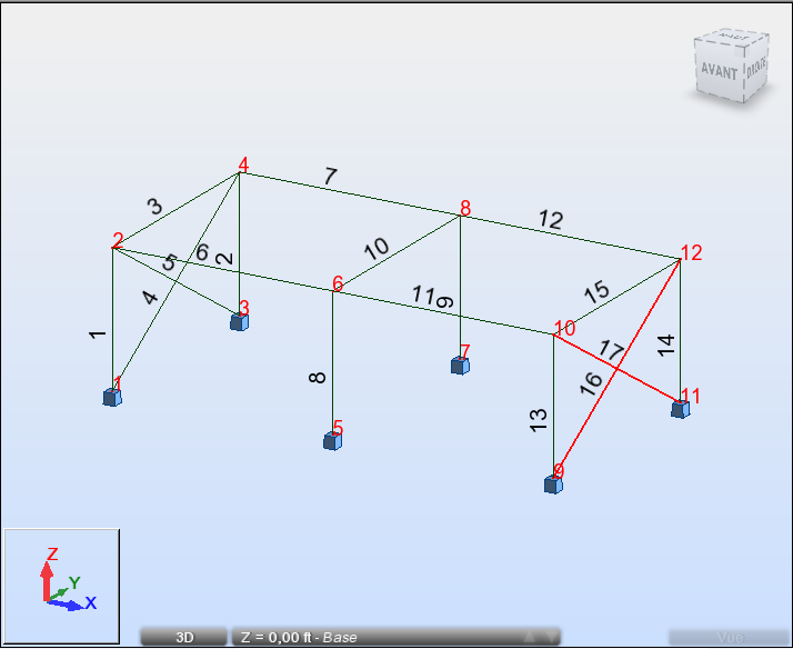

La structure se présente comme suit :
- Cliquez dans la zone de dessin pour désélectionner les contreventements n° 16 et 17.
