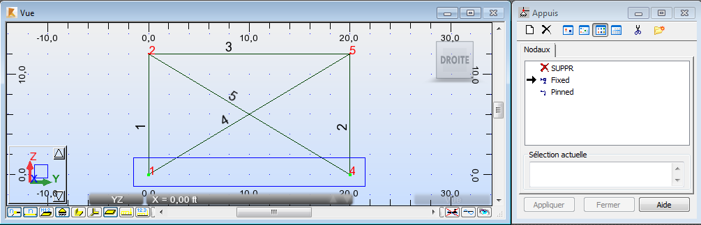

- Dans la barre d'outils standard, développez le menu déroulant des présentations et sélectionnez Appuis.
La présentation est divisée en trois parties : la vue, la boîte de dialogue Appuis et le tableau Appuis.
- Cliquez sur Fixed dans la liste de la boîte de dialogue Appuis.
- Placez le curseur dans la boîte de dialogue Sélection actuelle et sélectionnez les noeuds du poteau inférieur dans la zone de dessin. Pour sélectionner facilement tous les noeuds du poteau inférieur, cliquez et maintenez le bouton gauche de la souris enfoncé pendant que vous dessinez un rectangle autour des noeuds 1 et 3.
- Cliquez sur Appliquer.
