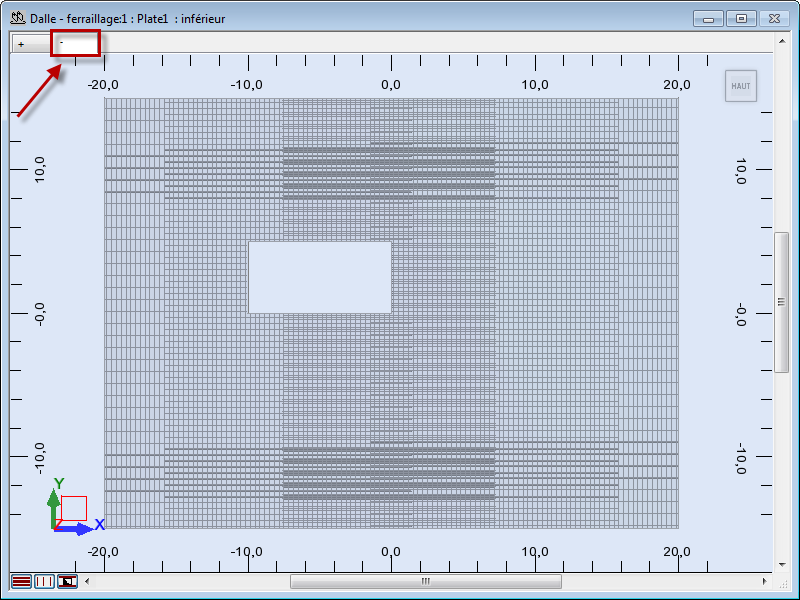

  5. Accédez à la boîte de dialogue Dalle - armature et cliquez sur l'onglet pour afficher les armatures inférieures.
    Conseil : Pour présenter le type d’armature sélectionné (principale, de construction ou d'ouverture), cliquez sur l'un des onglets mis en surbrillance ci-dessous. Les onglets sont situés dans le coin inférieur gauche de la zone de dessin. Par défaut, le programme présente tous les types d’armature.

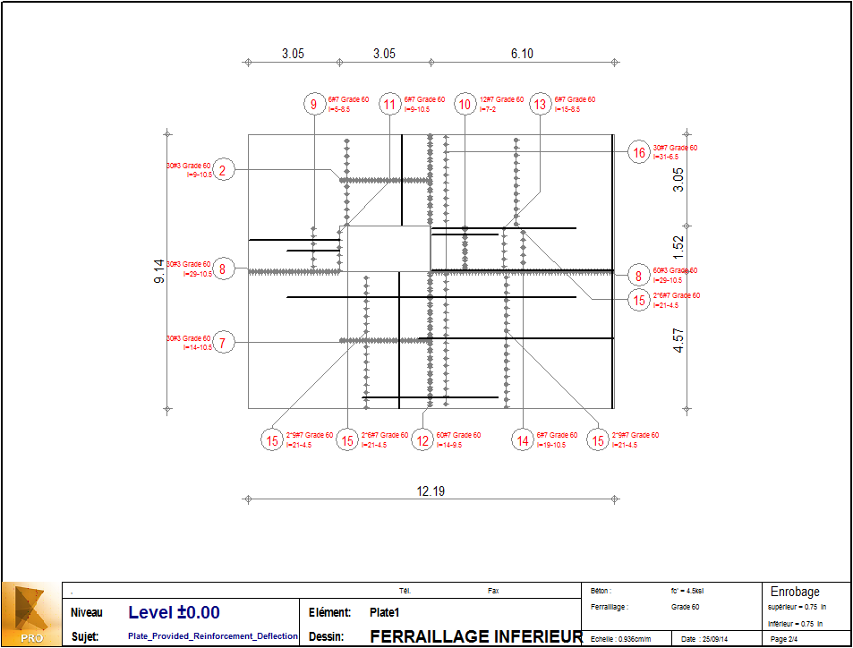

  7. Cliquez sur (Résultats Dessins).
    La présentation Plans d'exécution s'ouvre. Elle est divisée en deux parties : Gestionnaire d'éléments BA et Vue de dessin.
  8. Cliquez sur Affichage Dessin suivant, ou cliquez sur la flèche vers la droite pour afficher le dessin suivant.
  9. Le dessin d'armature inférieur apparaît dans la vue de dessin.
    Conseil : Pour modifier des éléments de dessin et leur contenu, cliquez sur (Affichage Composants de dessin). Pour plus d'informations, reportez-vous à la rubrique Plans d'exécution - description.
