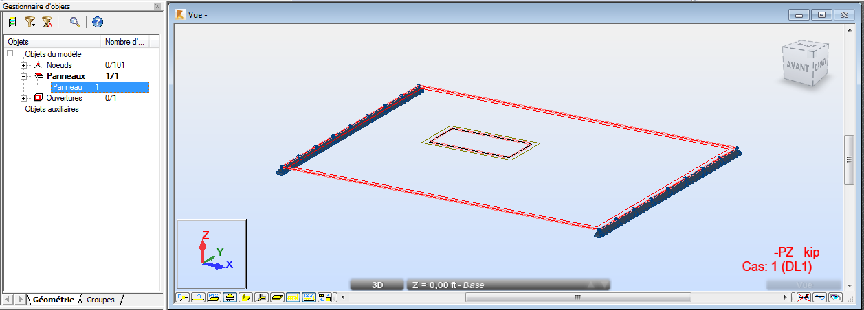

  2. Cliquez sur (Fenêtre Gestionnaire).
    Le Gestionnaire d’objets s'ouvre.
  3. Accédez à la boîte de dialogue Gestionnaire d’objets, développez la liste Panneaux, puis sélectionnez Panneau 1.
    La dalle est mise en surbrillance.

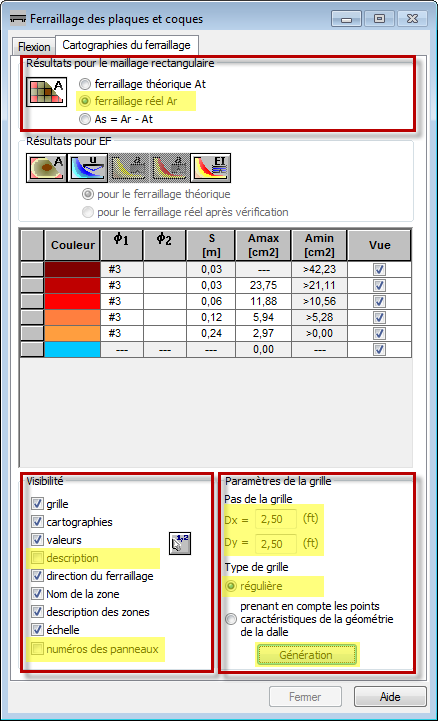

  7. Dans l'onglet Général, sélectionnez Barres comme type de ferraillage.
  8. Accédez à l'onglet Secondaires, puis désélectionnez .
  9. Cliquez sur OK.
  10. Pour afficher les cartographies du ferraillage réel, accédez à la boîte de dialogue Ferraillage des plaques et coques. Cliquez sur l'onglet Cartographies du ferraillage et, dans le groupe de fonctions Résultats pour le maillage rectangulaire, sélectionnez Ferraillage réel Ar.
  11. Pour améliorer la visibilité des cartographies du ferraillage, accédez au groupe de fonctions Affichage, puis désélectionnez Description et Numéros des panneaux.
  12. Pour régler les quadrillages des cartographies de ferraillage pour les plaques, accédez au groupe de fonctions Paramètres de la grille, puis définissez les propriétés suivantes :
    • Pas de la grille : Dx=Dy=2,50,
    • Type de grille : régulière,
    • Cliquez sur Génération.

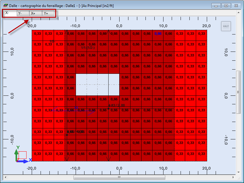

    La partie inférieure de la zone de ferraillage réel pour la direction X s'affiche dans la vue. Pour afficher le ferraillage pour d'autres directions, dans le coin supérieur gauche de l'écran, sélectionnez un autre onglet, p. ex. Y-.
    Remarque : Comme vous pouvez le voir, la plus grande quantité du ferraillage réel est située au milieu de la plaque, par conséquent les résultats sont appropriés concernant l'ouverture et la méthode d'appui de la plaque.
