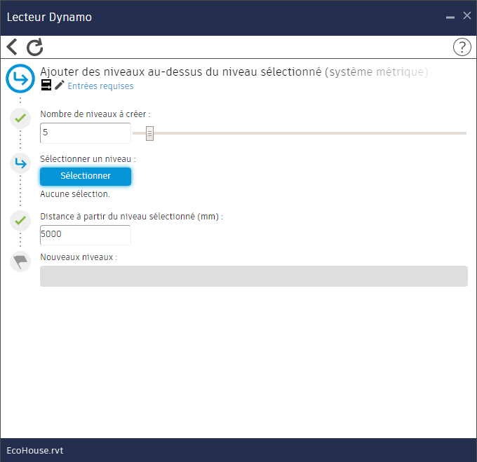

  2. Pour le script de votre choix, cliquez sur Edit inputs (Modifier les entrées).
    La boîte de dialogue de saisie s'affiche et répertorie les entrées requises pour le script.
    • blue arrow (Saisie nécessaire) indique qu'une action ou une entrée est requise.
    • green check mark (Prêt) indique qu'une valeur valide a été fournie. Cela peut être une valeur par défaut. Vous pouvez la modifier si vous le souhaitez.
    • gray flag indique un nœud de visualisation vide. Exécutez le script pour voir les résultats.
    Remarque : Si le script ne requiert pas d'entrées, son état indique Aucune entrée. Cliquez sur back arrow pour revenir à la liste.
  3. Pour chaque Ready (Prêt), vérifiez la valeur et modifiez-la si nécessaire pour le modèle en cours.
  4. Pour chaque Inputs needed (Saisie nécessaire), fournissez les entrées requises ou effectuez une action, comme indiqué.
    Dans l'exemple ci-dessus, vous devez sélectionner un niveau dans le modèle. Pour ce faire, dans le Lecteur Dynamo, appuyez sur Sélectionner. Ensuite, dans Revit, ouvrez une vue appropriée dans le modèle (par exemple, une élévation), puis sélectionnez le niveau souhaité.

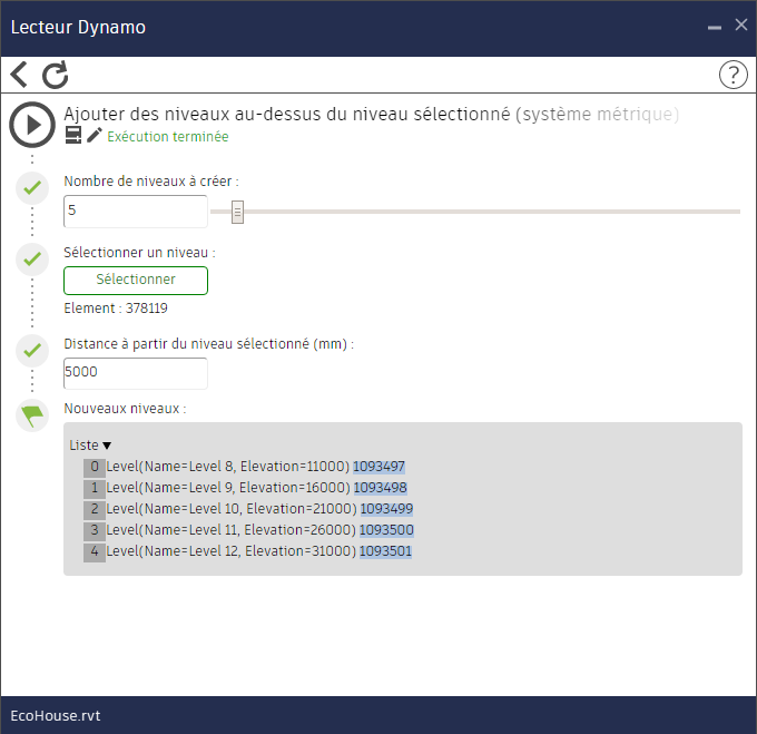

    Lorsque tous les éléments de saisie sont signalés par l'icône Ready (Prêt), l'icône située dans la partie supérieure de la fenêtre devient Run script, et l'état du script devient Prêt.
  5. Cliquez sur Run script (Exécuter le script).
    Vous pouvez également cliquer sur back arrow, puis exécuter le script dans la boîte de dialogue principale qui affiche la liste des scripts.
Si le script fonctionne correctement, son état passe à Exécution terminée. Pour tous les nœuds de visualisation affichés dans le Lecteur Dynamo, la boîte de dialogue Entrée affiche les informations concernant les résultats.
