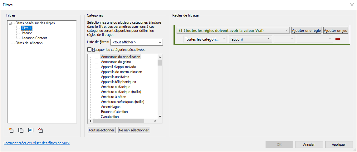

  1. Cliquez sur l'onglet Vuegroupe de fonctions Graphismes (Filtres).
  2. Dans la boîte de dialogue Filtres, cliquez sur (Nouveau).
  3. Dans la boîte de dialogue Nom du filtre, entrez un nom de filtre, sélectionnez Définir les critères, puis cliquez sur OK.
  4. Sous Catégories, sélectionnez une ou plusieurs catégories à inclure dans le filtre.
    Si vous sélectionnez plusieurs catégories, les paramètres communs à toutes les catégories sélectionnées sont disponibles pour la définition de règles.
  5. Sous Règles de filtrage, ajoutez des règles et des jeux de règles identifiant les éléments désirés en fonction des valeurs de leurs paramètres.
    • Pour créer une règle, cliquez sur Ajouter une règle. Sélectionnez ensuite un paramètre, un opérateur et une valeur.
      Remarque : Lors de la création d'une règle OU, vous devez au préalable définir la catégorie d'élément.
    • Pour créer un jeu de règles, cliquez sur Ajouter un jeu, puis sélectionnez une condition. Créez ensuite les règles et les jeux de règles formant ce jeu de règles.
    Pour plus d'informations, voir Boîte de dialogue Filtres et Exemples de filtres basés sur des règles.
  6. Lorsque vous avez terminé de définir les règles de filtrage, cliquez sur Appliquer (pour enregistrer le filtre sans fermer la boîte de dialogue) ou sur OK (pour enregistrer le filtre et fermer la boîte de dialogue).
    Si vous définissez ou modifiez des règles pour un filtre, puis cliquez sur un autre nom de filtre sans cliquer sur Appliquer, les modifications apportées au premier filtre sont automatiquement enregistrées.
