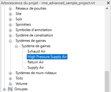

Création d'un type de système de gaines personnalisé
Systèmes de gaines
Système de gaines.
Systèmes de canalisation
Système de canalisation.
Dans l'exemple suivant, le soufflage haute pression a été créé à partir du type de système Soufflage et a la même classification.
