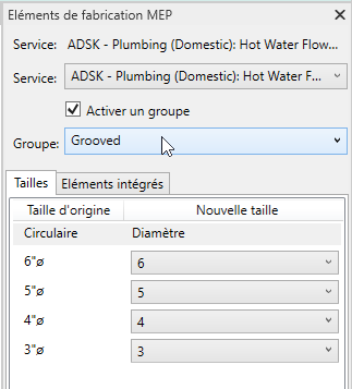

  3. Dans la palette Éléments de fabrication MEP, sélectionnez un service différent dans la liste des services chargés.
  4. Pour sélectionner un autre groupe de raccords, cliquez sur Activer le groupe, puis sélectionnez un groupe dans la liste déroulante. Par exemple, pour un réseau de gaines, vous pouvez modifier le groupe en le définissant sur Arrondi Acheté au lieu de Rectangulaire.
  5. Dans l'onglet Tailles, spécifiez les nouvelles tailles souhaitées.
    Pour les éléments de gabarit, tels qu'une gaine rectangulaire fabriquée. Entrez une valeur pour la largeur et la profondeur. Pour les éléments de liste de produits, telles que les canalisations ou gaines extérieures rondes, sélectionnez une valeur dans la liste déroulante.

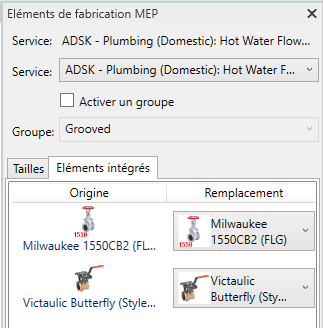

  6. Dans l'onglet Éléments intégrés, spécifiez les mappages aux nouveaux raccords (vannes et registres, en général), comme vous le souhaitez.
    Remarque : La modification de la taille peut avoir un impact sur le type de raccord utilisé. Si l'onglet Éléments intégrés affiche un point d'exclamation rouge, vous devez sélectionner un raccord de remplacement pour l'un ou plusieurs des raccords d'origine.
