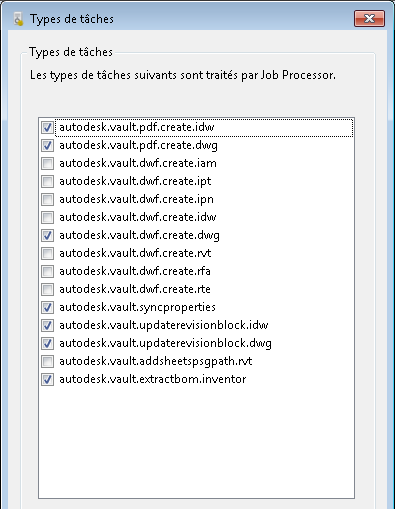

Affichage des types de tâches à l'aide de Job Processor
Vous pouvez afficher les types de travaux que le processeur de travaux gère en accédant à la boîte de dialogue Types de travaux.
Accéder à la boîte de dialogue Types de tâches
  1. Sur le poste de travail où vous voulez que les tâches soient traitées, sélectionnez Démarrer > Tous les programmes > Autodesk > Autodesk Data Management > Outils > Autodesk Job Processor for Vault [édition]] pour lancer l'application Job Processor.
  2. Sélectionnez Administration > Types de tâches pour afficher la boîte de dialogue Types de tâches. Si le poste de travail ne possède pas les informations nécessaires pour traiter un type de travail particulier, le type de fichier correspondant n'est pas coché.
Les types de travaux qu'un poste de travail peut traiter sont signalés par une coche en regard du type dans la boîte de dialogue Types de travaux.
