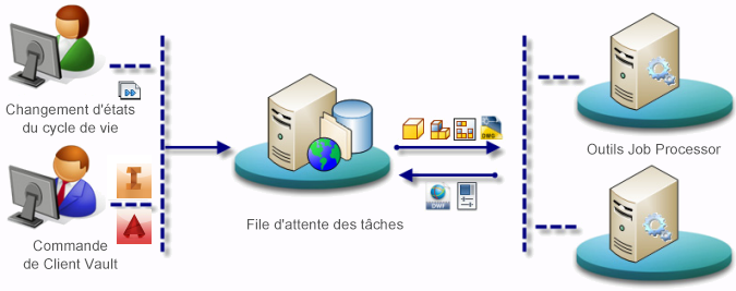

Composants du serveur de travaux
Le serveur de travaux est constitué de deux composants :
- File d'attente des travaux : liste, ou file d'attente, des travaux envoyés par les clients (Inventor, AutoCAD, Vault, Autoloader) en attente de traitement. La file d'attente est stockée et gérée par Vault Server.
- Job Processor : application autonome qui permet de réserver les travaux mis en file d'attente et de les extraire du serveur de travaux pour les traiter. Job Processor étant installé en même temps que Vault Client, n’importe quel poste de travail équipé d’Autodesk Vault Workgroup ou Professional peut être utilisé pour le traitement des travaux.

Les travaux sont envoyés au serveur de travaux dans les situations suivantes :
- Un utilisateur archive un fichier qui requiert la création d'un fichier de visualisation.
- Un utilisateur appelle une commande de mise à jour de la vue à l'intérieur de l'application client Vault.
- Autoloader est utilisé pour charger des fichiers dans le coffre-fort et des fichiers de visualisation sont nécessaires.
- Une modification d'état se produit sur un fichier et un fichier de visualisation mis à jour est nécessaire.
- Un utilisateur appelle une commande de création de PDF à l’intérieur de l’application client Vault.
- Une modification d’état se produit sur un fichier, et un fichier PDF mis à jour est nécessaire.
- Une modification d’état se produit sur un fichier, et un travail personnalisé est nécessaire.
- Une modification d'état se produit sur un fichier et les propriétés doivent être synchronisées dans le fichier.
