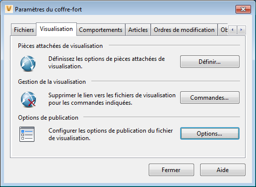

L'onglet Visualisation de la boîte de dialogue Paramètres du coffre-fort vous permet de configurer les pièces attachées de visualisation, de gérer les fichiers de visualisation et de définir les paramètres de publication.
Accéder à l'onglet Visualisation dans la boîte de dialogue Paramètres du coffre-fort
Administration
Paramètres du coffre-fort.
Pièces attachées de visualisation
Vous pouvez activer ou désactiver les pièces attachées, indiquer où les pièces attachées de visualisation sont publiées et activer ou désactiver les avertissements DWF en cliquant sur Définir dans la section Pièces attachées de visualisation.
Gestion de la visualisation
Les options Gestion de la visualisation permettent de désigner les commandes ayant pour effet de couper le lien entre un fichier de données dans le coffre-fort et le fichier de visualisation correspondant.
Options de publication
