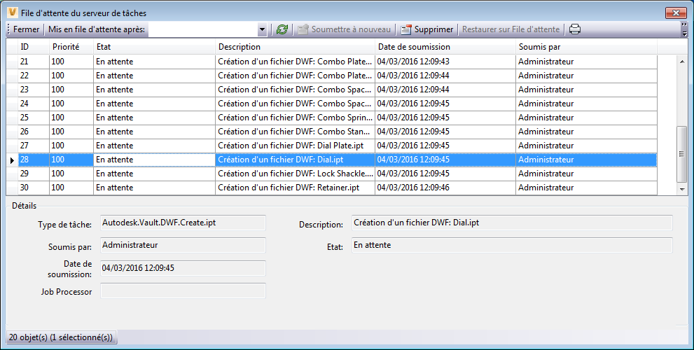

La boîte de dialogue File d'attente du serveur de tâches permet de gérer les tâches mises dans la file d'attente pour la publication. Dans cette boîte de dialogue, vous pouvez imprimer manuellement les tâches, relancer une tâche suspendue, vérifier les détails d'une tâche et personnaliser l'affichage des informations de la file d'attente des tâches.
Remarque : La boîte de dialogue File d'attente du serveur de tâches est non modale. Cela signifie que vous pouvez exécuter d'autres commandes et opérations lorsqu'elle est ouverte. Elle peut être réduite ou masquée si besoin.

Commandes du serveur de tâches
Le tableau suivant décrit les commandes de la boîte de dialogue File d'attente du serveur de tâches.
Commande
Description
Fermer
Ferme la boîte de dialogue File d'attente du serveur de tâches.
Mis en file d'attente après
Filtre la liste en affichant les 1 000 premières tâches mises en file d'attente après la date et l'heure spécifiées
Actualiser
Actualise la file d'attente.
Soumettre à nouveau
Retraite un travail ayant rencontré une erreur. Ce bouton n'est activé que lorsqu'un travail a été placé dans l'état Erreur.
Supprimer
Supprime un travail soumis de la file d'attente.
Restaurer sur File d'attente
Supprime la réservation de la tâche par le Job Processor.
Imprimer
Imprime la file d'attente courante avec l'imprimante par défaut.
Obtenir la propriété du site
Transfère la propriété de la réservation de la tâche au Job Processor de l'utilisateur actuel.
Lorsqu'un site dont les tâches sont réservées est supprimé ou qu'une sauvegarde est effectuée, mais que les informations sont rétablies sur un autre site, les tâches en attente sont supprimées de la file d'attente. Cette fonctionnalité permet aux administrateurs de demander la propriété pour le traitement de la tâche avant sa suppression.
Aller au dossier
Remarque : Cliquez avec le bouton droit de la souris sur une tâche spécifique pour afficher cette option.
Recherche et met en surbrillance le fichier dans le coffre-fort.
