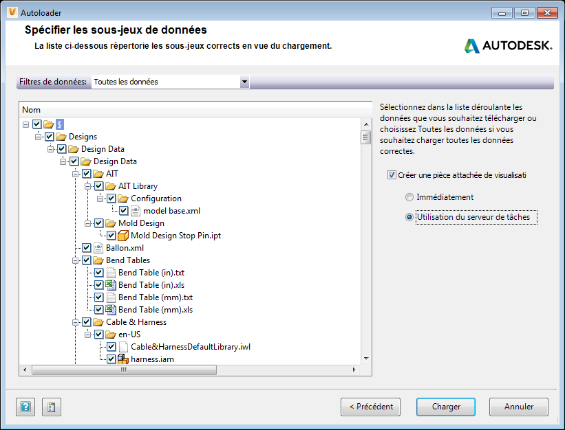

Soumettez des tâches à Job Processor par l'intermédiaire d'Autoloader.
Pour utiliser le serveur de tâches dans Autoloader, sélectionnez Créer une pièce attachée de visualisation, puis le bouton radio Utilisation du serveur de tâches sur l'écran Spécifier les sous-jeux de données.
Reportez-vous à la rubrique Visite virtuelle d'Autoloader pour obtenir plus d'informations.
