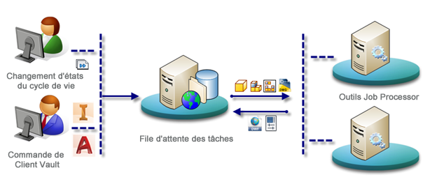

Avant de procéder au dépannage, reportez-vous à la rubrique Présentation de Job Processor.
Job Processor possède trois composants principaux.
