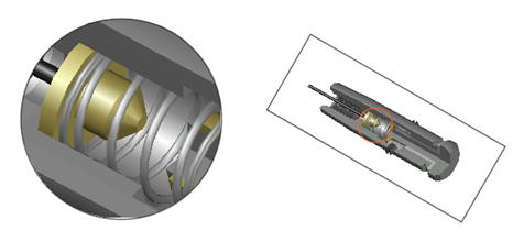

Érezte már úgy, hogy az elrendezési nézetablakok négyszögletes alakja túlságosan korlátozza? Próbálta már létrehozni ezeket ferde, kör vagy akár L alakban?
Ebben a példában két elrendezési négyzetablak látható, az egyik egy körből, a másik pedig egy elforgatott téglalapból lett létrehozva, amely a 2D rajzok és 3D a modellek esetében is hasznos lehet.
A négyszögletes nézetablakok létrehozása egyszerű ugyan, de biztosan előfordult már, hogy egy másfajta, nem négyszögletes alakzat használata lett volna ideális, különösen, ha szabálytalan vágási határvonalra volt szüksége.
További információkért és a nem négyszögletes nézetablakokkal való munka időmegtakarításának gyors és egyszerű módjaiért tekintse meg az Elrendezési nézetablakok létrehozása zárt objektumokból szakaszt.
