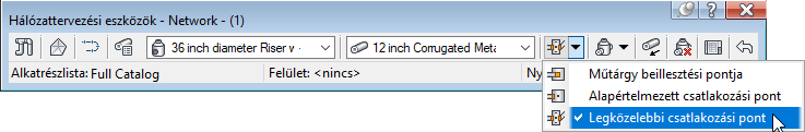

Megadhatja a használni kívánt csatlakozási pontok típusát a csőhálózatok elhelyezése során.

Csőhálózatok elhelyezésekor kiválaszthatja a használni kívánt csatlakozási pont típusát. A csatlakozási pontokat a csőhálózat elhelyezése után is visszaállíthatja.
Megjegyzés: Az Alapértelmezett csatlakozási pont és a Legközelebbi csatlakozási pont beállítás használatához a műtárgyaknak rendelkezniük kell megadott csatlakozási pontokkal. Tekintse meg a témakör

Műtárgy beillesztési pontja: Ez a beállítás a beillesztési pont alapján illeszti be a műtárgyakat, és a műtárgy beillesztési pontja szolgál a csatlakozási pontként. Ez a beállítás replikálja az Autodesk Civil 3D 2019 vagy korábbi verzióban megtalálható viselkedést.
Megjegyzés: Ha ez az egyetlen elérhető, a listában kijelölhető beállítás és a további lehetőségek kiszürkítve jelennek meg, az azt jelenti, hogy a beillesztésre kiválasztott műtárgyon nincsenek megadva csatlakozási pontok.
Alapértelmezett csatlakozási pont: Ez a beállítás az alapértelmezett csatlakozási pont (a műtárgyhoz megadott első csatlakozási pont) alapján illeszti be a műtárgyakat, és az alapértelmezett csatlakozási pont szolgál a csatlakozási pontként.
Legközelebbi csatlakozási pont: Ez a beállítás a beillesztési pont alapján illeszti be a műtárgyakat, és a legközelebbi csatlakozási pont szolgál a csatlakozási pontként. Ha a műtárgy beillesztése után a műtárgy fölé viszi az egérmutatót, megjelennek az elérhető csatlakozási pontok, amelyek az alábbi ábrán körként láthatók.
Ha elmozdítja az egérmutatót a műtárgyról, a rendszer a csövet jelképező ideiglenes grafikát rajzol a műtárgy egérmutatóhoz legközelebbi csatlakozási pontjától.
Ha az egérmutatót a műtárgy körül mozgatja, a csőgrafikát a következő legközelebbi csatlakozási ponttól rajzolja meg a szoftver.
A második műtárgyhoz tartozó pont kiválasztásakor a műtárgyat elhelyezi a rendszer a rajzon, és a cső vége a második műtárgy azon csatlakozási pontjához lesz csatlakoztatva, amelyik a legközelebb van az első műtárgyhoz.
