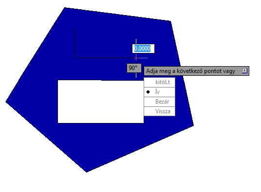

A tapasztalt AutoCAD felhasználók a parancssori felület használatával gyorsabban hozhatják létre az objektumokat és adhatják meg a tulajdonságokat. Az AutoCAD Map 3D toolset egy parancsfelületet biztosít a mutató közelében. Ezen felület neve dinamikus adatbevitel. A régi parancssori ablak alapértelmezés szerint rejtve van, azonban igény esetén bármikor megjeleníthető.
A dinamikus adatbevitel használatával:
Példa dinamikus adatbevitelre
Ha a parancssor el van rejtve, néhány parancshoz nem látható részletes információ. Ha szeretné ezeket az információkat megtekinteni, jelenítse meg a parancssort a CTRL+9 billentyűkombináció lenyomásával.
