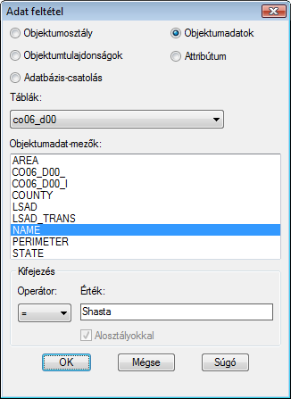

  1. A build_map1.dwg fájlban kattintson a Kezdőlap Adat Adatok Lekérdezése parancsra.
  2. A Lekérdezés megadása: Csatolt rajzok párbeszédpanel Lekérdezés típusa területén kattintson az Adat gombra.
  3. Az Adat feltétel párbeszédpanelen válassza az Objektumadatok lehetőséget.
  4. Az Objektumadat-mezők listában válassza a NAME elemet.
    Megjegyzés:
    Ne módosítsa a Táblázatok beállítást.
  5. Az Operátor beállítása maradjon = . Az Érték mezőben adja meg a Shasta szót.
    Meghatározza a lekérdezéshez használni kívánt adatfeltételt.
    A lekérdezés megkülönbözteti a kis- és nagybetűket. Figyeljen, hogy mindent pontosan a leírtak szerint állítson be.
  6. Kattintson az OK gombra az Adat feltétel párbeszédpanelen, majd kattintson a Lekérdezés végrehajtása parancsra.
