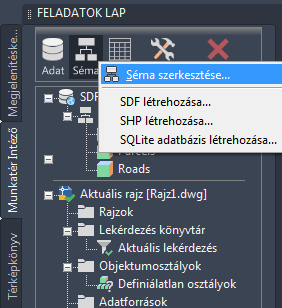

  1. A Feladatok lapon váltson a Munkatér Intézőre.
  2. Válassza ki az SDF adatforrást az ablak tetején.
  3. Kattintson a SémaSéma szerkesztése parancsra.
    Az SDF séma szerkesztése.

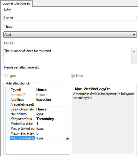

  7. Adja meg az új tulajdonság jellemzőit az ábrán látható információ alapján:
    Hozzon létre egy tulajdonságot ezen értékekkel. Az utolsó négy mező a Kényszertípus beállítása után jelenik meg.
    Ezen értékek egy olyan tulajdonságot hoznak létre, amely egy út sávjainak számát jelenti. Az értéknek 1 és 5 (ezen értékekkel együtt) közötti egész számnak kell lennie. Ennek a tulajdonságnak nincs alapértelmezett értéke.
    A Min. értékkel együtt és a Max. értékkel együtt igaz értékre állításával a tartomány legmagasabb és legalacsonyabb értékei az elfogadható bejegyzések tartományába esnek.
  8. Kattintson az Alkalmaz gombra, és erősítse meg a módosításokat.
    A program frissíti a „Tulajdonság1” bejegyzést a bal oldalon, hogy az új név látszódjon.
  9. Kattintson az OK gombra, és erősítse meg a módosításokat a Sémaszerkesztő bezárásához.
