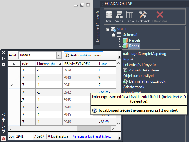

Új tulajdonságok feltöltése adatokkal
  1. Bontsa ki a Munkatér Intézőben az SDF bejegyzést, amíg nem látja a három jellemzőosztályt. Válassza ki az Utak elemet, és kattintson a Tábla gombra.
  2. Görgessen teljesen jobbra az Adattáblában, hogy látható legyen az új tulajdonság.
  3. Néhány úthoz adja meg a sávok számát.
    Ha a megengedett tartományon kívül eső értéket ad meg, és a mezőn kívülre kattint, egy figyelmeztetés jelenik meg.
  4. Zárja be az Adattáblát.
Az eredmény
Kapcsolódott a korábban létrehozott SDF-fájlhoz és egy új tulajdonságot adott a sémához. Értéket adott az új tulajdonsághoz az Adattáblában.
