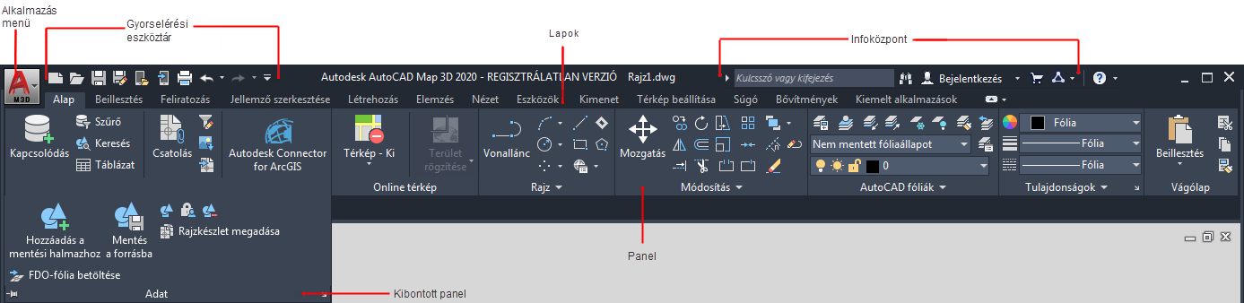

Az AutoCAD Map 3D toolset programban az alkalmazásablak felső részén lévő fülek sorát szalagnak hívják.
A fülek olyanok, mint a vízszintes menük. Kattintson egy fülre, hogy lássa az ahhoz kapcsolódó parancsokat. A kapcsolódó parancsok paneleken vannak csoportosítva. Kattintson az egyik panel valamelyik parancsikonjára a parancs kiválasztásához. A lefelé mutató nyilat tartalmazó panelcímek több lehetőséget tartalmaznak. A jobb sarokban nyilat tartalmazó panelcímekhez párbeszédpanel kapcsolódik.
A következő technikákat használja, amikor a szalaggal dolgozik
- Egy panel további lehetőségeinek megtekintéséhez kattintson a panel címsorában lévő, lefelé mutató nyílra. Kattintson a tű ikonra, hogy a kibontott rész látható maradjon.
A Tervezés és elemzés munkaterület Kezdőlapján kattintson például az Adat panelen a lefelé mutató nyílra.
- A panelekhez társított párbeszédpanelek megtekintéséhez kattintson a panel jobb alsó sarkában található megtört nyílra.
Kattintson például az Adat panelen lévő megtört nyílra az AutoCAD Map 3D beállítások párbeszédpanel megjelenítéséhez.
- A szalag elemeinek megjelenítésére szolgáló gyorsbillentyűk megtekintéséhez nyomja le az Alt billentyűt. Nyomja le ismét a billentyűt a gyorsbillentyűk elrejtéséhez.
- Ahhoz, hogy a panel lebegő panel legyen, húzza el a címsorát a szalagról. Hogy visszategye a szalagra, vontassa a címsorát a kívánt helyre.
- A fülek sorrendjének módosításához vontassa az egyik fület új helyre a szalagon.
- Adott Megjelenítéskezelő-fólia vagy a Munkatér Intéző bejegyzése parancsainak megtekintéséhez jelölje ki az elemet. A szalag kibővül, és szerepel benne a kijelölt elem új füle.
Alapértelmezés szerint a szalag az új fülre vált. Ha nem szeretné átváltani a szalagot, írja be a parancssorba a ribboncontextselect parancsot.
