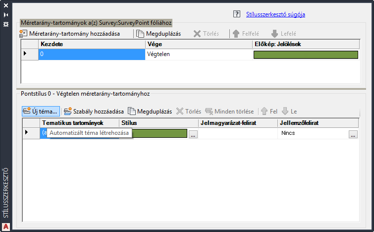

    • A Stílusszerkesztő Poligonstílus 0-Végtelen méretarány-tartományhoz területén kattintson az Új téma gombra.
      Kattintson az Új téma gombra a Telkek fólia témájának definiálásához.
