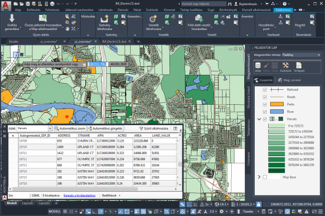

Ezen a térképen külön Megjelenítéskezelő-fólián szerepelnek a vasutak, utak, parkok, folyók és telkek. Mindegyik különböző módon van stilizálva. Az AutoCAD Map 3D toolset ablak elemeivel való megismerkedéshez lásd 2. lecke: AutoCAD Map 3D Toolset.
