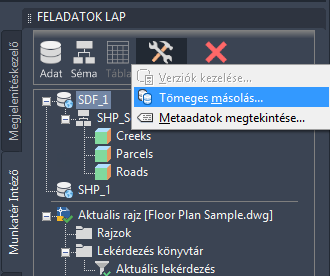

  1. Váltson a Munkatér Intézőre a Feladatok lapon. Válassza az SDF_1 sémát.
  2. Kattintson az EszközökKötegelt másolás parancsra.
    A Kötegelt másolás paranccsal konvertálhat adatokat térinformatikai formátumból más formátumba.

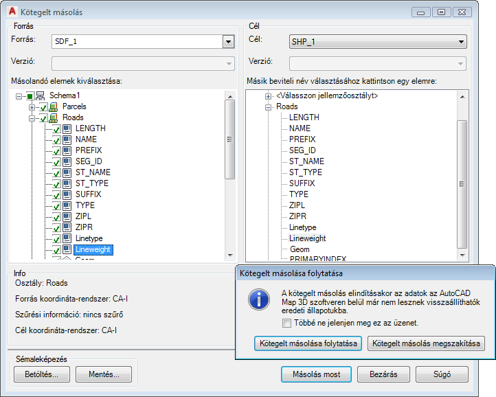

  3. A Kötegelt másolás párbeszédpanel bal oldalán lévő Forrás mezőben válassza az SDF_1 kapcsolatot.
  4. Az ablak bal oldalán megjelenő listában jelölje be a Schema1 jelölőnégyzetet.
  5. A Kötegelt másolás ablak jobb oldalán lévő Cél területen válassza az SHP_1 kapcsolatot.
  6. Jelölje be az A következő hibák figyelmen kívül hagyása a másolás során területen lévő összes elem melletti jelölőnégyzetet.
  7. Kattintson a Másolás most gombra.
    Megjegyzés:
    Ha egy üzenet azt jelzi, hogy valamely tulajdonság neve túl hosszú, rövidítse le azt, majd kattintson ismét a Másolás most gombra.
    Másolja az adatokat SDF formátumból SHP formátumba.
  8. A Kötegelt másolás folytatása üzenetben kattintson a Kötegelt másolás folytatása gombra.
    Az SDF-fájl adatait a program átmásolja az új SHP-fájlba.
  9. Kattintson az OK gombra a Kötegelt másolása eredményei üzenetben, majd zárja be a Kötegelt másolás párbeszédpanelt.
