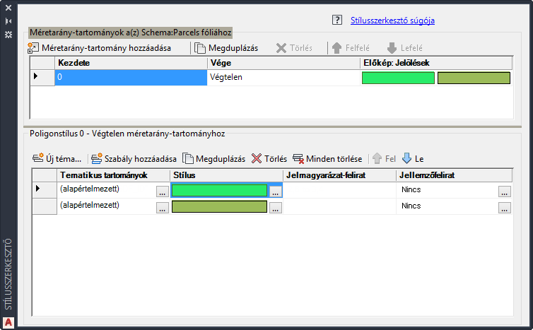

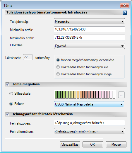

  3. Hozzon létre egy palettát a témához.
    • A Stílusszerkesztő Raszterstílus 0-Végtelen méretarány-tartományhoz területén kattintson a Stílus bejegyzésnél lévő lefelé mutató nyílra. Válassza a Téma elemet (akkor is, ha már ki van választva).
      Kattintson az első Stílus bejegyzésre, és válassza a Téma elemet.
    • A Téma párbeszédpanel Téma megadása területén kattintson a Paletta választógombra és jelölje be a USGS National Map paletta jelölőnégyzetet.
      Válassza az USGS National Map palettát a felület témájaként.
    • Kattintson az OK gombra, majd kattintson az Alkalmaz gombra. Zárja be a Stílusszerkesztőt.

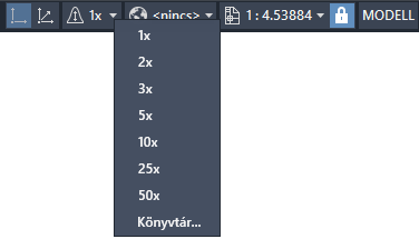

  4. Alkalmazzon torzítást a magasságbeli különbségek hatékonyabb érzékeltetéséhez.
    • A térkép alatti állapotsorban kattintson a Magassági torzítás melletti lefelé mutató nyílra.
    • Válassza a listából a 25x torzítást.
      Állítsa be a Magassági torzítás értékét 25x értékre.

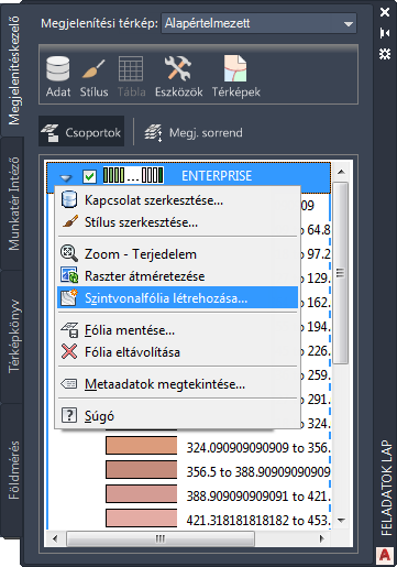

    • A Megjelenítéskezelőben kattintson a jobb gombbal egy felületfóliára, és kattintson a Szintvonal fólia létrehozása parancsra.
      A szintvonalak létrehozásához kattintson a Megjelenítéskezelőben a jobb gombbal a felületfóliára.

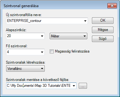

    • A Szintvonal generálása párbeszédpanel Alapszintköz listájában válassza a 20 értéket.
    • A Mértékegység beállítást hagyja Méter egységben.
    • A Fő szintvonal listában válassza a 4 értéket. Ettől a beállítástól minden negyedik szintvonal vastagabb lesz.
    • Jelölje be a Magasság feliratozása jelölőnégyzetet. Ez a beállítás csak a főszintvonalakat (vastag) látja el feliratokkal.
    • A Szintvonal létrehozása mint mezőben válassza a vonallánc lehetőséget.
      A Szintvonal generálása párbeszédpanel beállításai
    • Kattintson az OK gombra.
