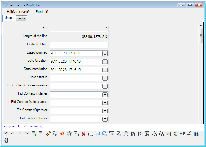

Űrlapok
Szakági modell rajzok használatakor az egyes jellemzők attribútumadatait az űrlapokkal szerkesztheti.
Az űrlapok egyetlen jellemző attribútuminformációit jelenítik meg.

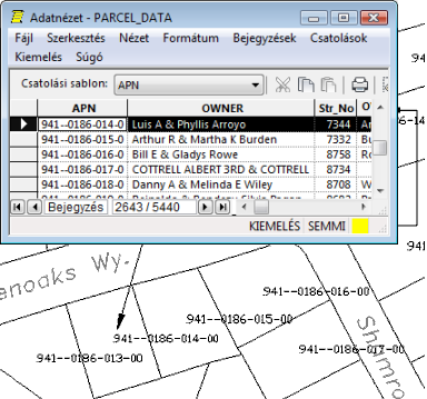

Adatnézet
Az adatnézettel rendezheti és szűrheti a rajzi objektumokhoz csatolt külső adatbázis-bejegyzéseket. Ha egy táblát Szerkesztés módban nyit meg, módosíthatja az adatokat az adatbázis-táblában.
Az Adatnézet a rajzokhoz csatolt külső adatokat jeleníti meg
Az Adatnézet használata
