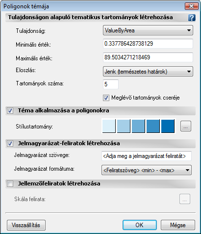

Téma létrehozása számított tulajdonság alapján
  1. A Megjelenítéskezelőben jelölje ki a Telkek fóliát, majd kattintson a Stílus gombra.
  2. A Stílusszerkesztőben kattintson az Új téma gombra.
  3. A Poligonok témája párbeszédpanel Tulajdonság mezőjében válassza a ValueByArea elemet.
  4. A Megosztás mezőben válassza a Jenk (természetes határok) elemet.
    A Jenk megosztási módszer a jellemzők tartományait a természetes törésvonalaiknál csoportosítja úgy, hogy a hasonló értékek egy csoportba kerüljenek. Ez a módszer az adatok természetes csoportosítását mutatja meg, és nem önkényes töréspontokat hoz létre.
  5. A Téma alkalmazása a poligonokra területen kattintson a elemre a Stílustartomány mellett, majd állítsa be a Kitöltési szín skálát bármely két színre.
    • Jelölje ki a stílus kitöltési elemét (a Szimbólum és stílus terület alsó elemét).
    • A Kitöltési szín területen kattintson a színválaszték lefelé nyilaira, majd válasszon ki két új színt.
    A Stílustartomány két megadott szín közötti átmenet.
  6. Kattintson az OK gombra a Stílusszerkesztőbe való visszatéréshez.
