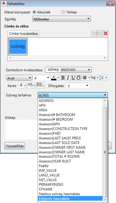

  2. A Feliratstílus párbeszédpanelen kattintson a Felirat hozzáadása lehetőségre.
  3. Görgessen le a lista aljára a Szöveges tartalom beállításnál, majd kattintson a Kifejezés használata elemre.
    Egy kifejezéssel meghatározhatja a feliratok szövegét.
  4. Kétsoros felirat létrehozásához írja be a CONCAT (ADDRESS , '\P', STNAME ) kifejezést.
    A Concat operátor több tulajdonságot egyesít, és a sortörés beillesztéséhez a '\P' argumentumot használja.
    Megjegyzés: Továbbfejlesztett stílusokhoz használja a '\P' kifejezést, a normál stílusokhoz azonban használja a '\n' kifejezést. Győződjön meg róla, hogy a megadott módon használja-e a nagybetűket.
