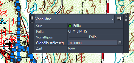

  3. Kattintson a vonalláncra a kijelöléséhez.
    Ha a Gyorstulajdonságok panel nem jelenik meg, kattintson a jobb gombbal bárhol a rajzban, és válassza a Gyorstulajdonságok parancsot.

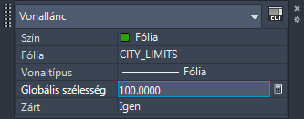

  4. Válassza ki a Globális szélesség értékét, írja be a 100 értéket, és nyomja le az Enter billentyűt.
    A Gyorstulajdonságok ablakban szerkesztheti az értékeket.
  5. Nyomja le az Esc billentyűt a Gyorstulajdonságok ablak bezárásához.
    A vonallánc az új szélességen jelenik meg.
