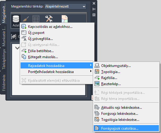

  2. A build_map1.dwg fájlban, a Megjelenítéskezelőben kattintson az Adat > Rajzadatok hozzáadása > Forrásrajzok csatolása menüpontra.
  3. A Rajzkészlet megadása/módosítása párbeszédpanelen kattintson a Csatol gombra.
  4. Navigáljon abba mappába, ahová a mintafájlokat másolta, és válassza ki a Counties.dwg fájlt.
  5. Kattintson a Hozzáadás, majd az OK gombra.
  6. A Rajzkészlet megadása/módosítása párbeszédpanelen kattintson az OK gombra, hogy a rajzfájlt a térképhez csatolja.
