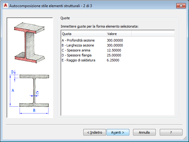

Inserimento di quote di elemento strutturale

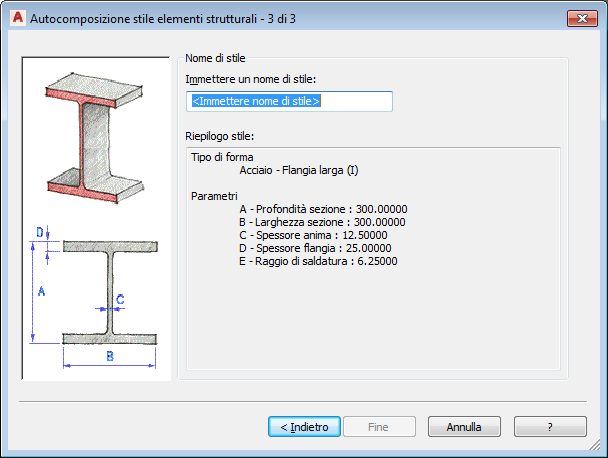

Inserimento nome di stile di elemento strutturale
Nei nomi degli stili non è possibile utilizzare i seguenti caratteri speciali:
È possibile accedere allo stile creato in Gestione stili, creare un nuovo strumento Elemento strutturale dallo stile, modificare uno strumento esistente per utilizzare lo stile, oppure applicare quest'ultimo ad un elemento esistente.
