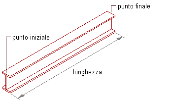

In AutoCAD Architecture toolset un elemento strutturale viene creato mediante estrusione di una forma strutturale lungo un percorso. La forma dell'elemento strutturale è fornita dallo stile con cui è creato. La forma, simile ad un profilo, è una sezione trasversale 2D di un elemento strutturale. Il percorso (asse) di estrusione dell'elemento viene definito quando si specificano i punti iniziale e finale dell'elemento o quando si converte un disegno al tratto in un elemento.

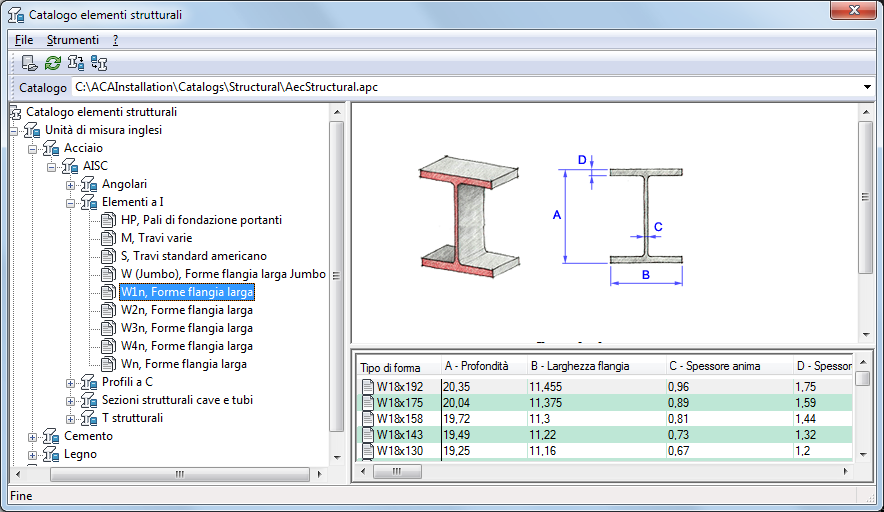

Per creare gli stili della maggior parte delle travi, dei telai e delle colonne standard, è possibile utilizzare Catalogo elementi strutturali di AutoCAD Architecture toolset. Questo catalogo contiene le specifiche per le forme strutturali del legno, l'acciaio e il calcestruzzo di standard industriale organizzate in una vista struttura analoga a quella di Gestione risorse o Esplora risorse di Windows®. È possibile sfogliare il catalogo, selezionare una forma e creare uno stile.
Catalogo degli elementi strutturali

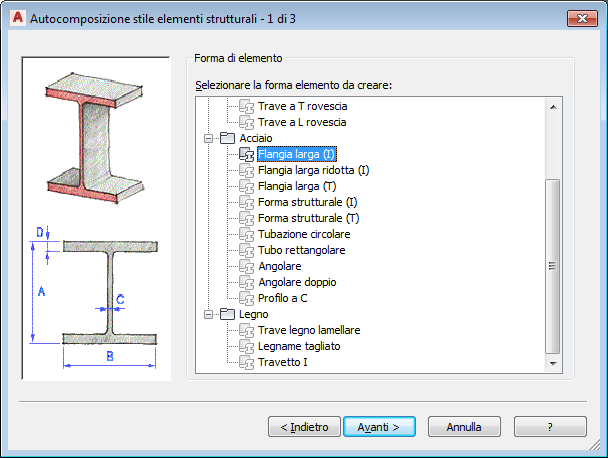

È possibile immettere rapidamente, se conosciuti, i dati relativi al tipo, alla forma e alle quote della forma da creare nell'Autocomposizione stile elementi strutturali. All'interno di uno stile, è possibile creare una forma dell'elemento strutturale basata su una delle forme di elemento presenti nel catalogo.

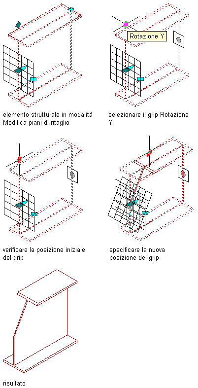

Gli elementi strutturali vengono tagliati con oggetti detti piani di ritaglio, che consentono di rifinire i giunti tra più elementi o tra gli elementi strutturali e altri oggetti. Mediante il riquadro proprietà di uno strumento Elemento strutturale è possibile creare piani di ritaglio specifici, che vengono applicati quando si riutilizza lo strumento per aggiungere un nuovo elemento. In alternativa è possibile specificare la creazione automatica di piani di ritaglio quando si collega un nuovo elemento strutturale ad un elemento strutturale esistente di un disegno. Una volta che l'elemento è stato aggiunto al disegno, è possibile modificarne i piani di ritaglio o aggiungerne di nuovi. È possibile definire piani di ritaglio aggiuntivi sull'elemento stesso o in relazione al bordo di un altro oggetto.
