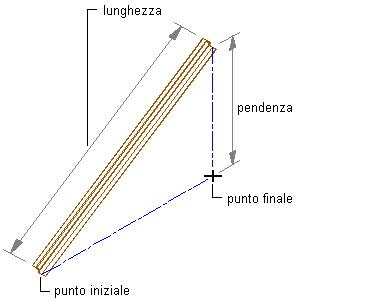

Per aggiungere un nuovo telaio con le impostazioni specificate dall'utente, attenersi alla procedura indicata di seguito. Lo stile specificato nello strumento attribuisce la forma al telaio, che viene estruso lungo il percorso definito specificando un punto iniziale e un punto finale.
Creazione di un telaio

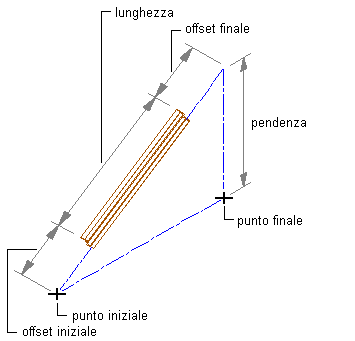

Facoltativamente, scostare il telaio a partire dal relativo punto iniziale o finale.
Scostamento di un telaio

| Scostare il telaio sull'asse estruso nel punto iniziale dello stesso | Immettere un valore per Offset iniziale. Un valore positivo accorcia il telaio sull'asse, mentre un valore negativo lo allunga. |
| Scostare il telaio sull'asse estruso nel punto finale dello stesso | Immettere un valore per Offset finale. Un valore positivo allunga il telaio sull'asse, mentre un valore negativo lo accorcia. |

| Specificare la pendenza del telaio prima di disegnarlo | Selezionare No per l'opzione Specificare la pendenza sullo schermo. Per Metodo selezionare Angolo, Distanza o Altezza. Se si seleziona Angolo, immettere un valore per Distanza lungo il primo elemento (misurata dal punto di collegamento dei due elementi al punto del primo elemento in cui si desidera iniziare il telaio) e un valore per Angolo dal primo elemento. Se si seleziona Distanza, immettere dei valori per Distanza lungo il primo elemento e Distanza lungo il secondo elemento. Se si seleziona Altezza, immettere un valore per Pendenza. |
| Specificare la pendenza del telaio specificando un punto finale 3D come fine del telaio | Selezionare Sì per l'opzione Specificare la pendenza sullo schermo. |
