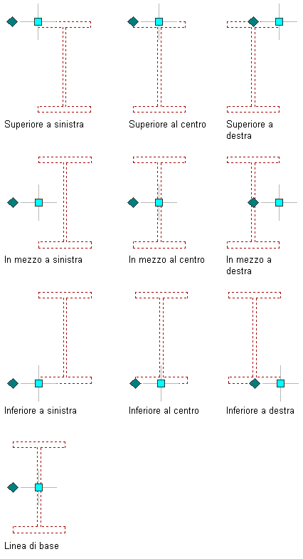

| Posizionare l'asse del telaio lungo il centroide della relativa forma | Selezionare Linea di base per Giustifica. Nota: L'operazione è eseguita soltanto per elementi creati con stili dal catalogo degli elementi strutturali.
| Posizionare l'asse del telaio lungo una delle nove posizioni nella relativa forma | Selezionare una delle nove posizioni in Giustifica. Nota: Queste posizioni, definite con una rotazione pari a zero, visualizzano la trave dalla fine all'inizio.
Opzioni di giustificazione per un telaio
