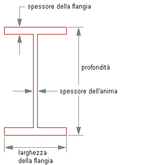

Le quote della trave di acciaio selezionata nella precedente illustrazione, ad esempio, comprendono le relative profondità (d), larghezza di flangia (bf), spessore di flangia (tf) e di rete (tw). Quando si crea uno stile, queste quote creano la forma seguente che viene memorizzata nello stile.
Parametri sezione trasversale per forma strutturale a flangia larga
Quando si crea una trave nel disegno con questo stile, la forma della trave è fornita dallo stile. Quando si crea la trave, se ne determinano la lunghezza, gli offset iniziale e finale, la giustificazione e la rotazione.
