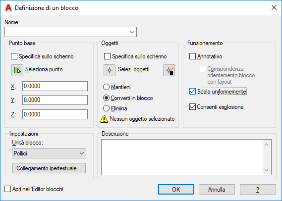

Vengono visualizzate le opzioni seguenti.
Assegna un nome al blocco. Il nome può avere una lunghezza massima di 255 caratteri e contenere lettere, numeri, spazi e qualsiasi carattere speciale non utilizzato dal sistema operativo e da questo programma per altri scopi.
Il nome e la definizione del blocco vengono memorizzati nel disegno corrente.
Se si seleziona un blocco esistente in Nome, viene visualizzata un'anteprima del blocco.
Specifica un punto di inserimento base per il blocco. Le coordinate di default sono 0,0,0.
Richiede di specificare il punto base quando viene chiusa la finestra di dialogo.
Chiude temporaneamente la finestra di dialogo per consentire di specificare un punto base di inserimento nel disegno corrente.
Specifica il valore della coordinata X.
Specifica il valore della coordinata Y.
Specifica il valore della coordinata Z.
Specifica gli oggetti da includere nel nuovo blocco e se mantenere, eliminare o convertire in un'istanza di blocco tali oggetti dopo la creazione del blocco.
Richiede di specificare gli oggetti quando viene chiusa la finestra di dialogo.
Chiude temporaneamente la finestra di dialogo Definizione di un blocco per consentire la selezione degli oggetti da includere nel blocco. Al termine della selezione degli oggetti, premere Invio per tornare alla finestra di dialogo.
Visualizza la finestra di dialogo Selezione rapida, che definisce un gruppo di selezione.
Dopo la creazione del blocco, mantiene gli oggetti selezionati come oggetti distinti del disegno.
Dopo la creazione del blocco, converte gli oggetti selezionati in un'istanza di blocco nel disegno.
Dopo la creazione del blocco, elimina gli oggetti selezionati dal disegno.
Visualizza il numero di oggetti selezionati.
Specifica il funzionamento del blocco.
Specifica che il blocco è annotativo.
Specifica che l'orientamento dei riferimenti di blocco nelle finestre di layout dello spazio carta corrisponde all'orientamento del layout. Questa opzione non è disponibile se l'opzione Annotativo è deselezionata.
Specifica se impedire o meno che il riferimento di blocco venga scalato non uniformemente.
Specifica se il riferimento di blocco può essere o meno esploso.
Specifica le impostazioni per il blocco.
Specifica le unità di inserimento per il riferimento di blocco.
Apre la finestra di dialogo Inserisci collegamento ipertestuale, che è possibile utilizzare per associare un collegamento ipertestuale alla definizione di blocco.
Specifica la descrizione di testo del blocco.
Apre la definizione di blocco corrente nell'Editor blocchi quando si fa clic su OK.
