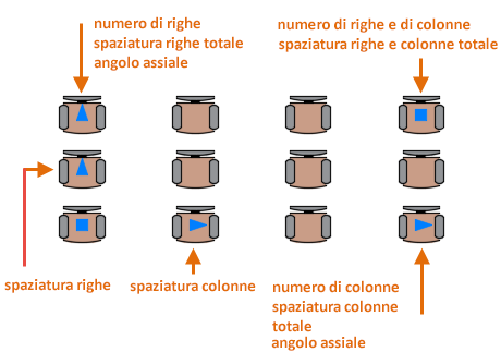

Con le serie associative, è possibile apportare modifiche direttamente con i grip, con le opzioni di menu visualizzate quando si posiziona il puntatore del mouse su un grip oppure mediante il comando MODIFSERIE nella scheda contestuale o alla riga di comando. Di seguito, ad esempio, sono indicati i controlli principali per una serie rettangolare di sedie. Le serie lungo traiettoria e quelle polari presentano controlli analoghi.
