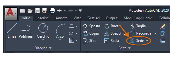

  1. Fare clic su scheda Inizio > gruppo Edita > Serie rettangolare.

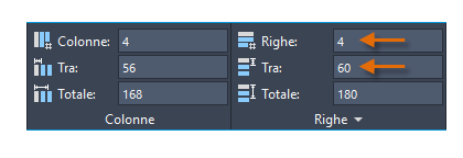

    Viene visualizzata una serie rettangolare di default, ma il numero e la spaziatura degli espositori devono essere modificati.
  3. Modificare i valori della serie utilizzando i controlli disponibili nella scheda contestuale della barra multifunzione Serie.
    I risultati possono essere facilmente modificati in modo iterativo cambiando i valori per Colonne e Righe e le distanze tra le righe e le colonne.

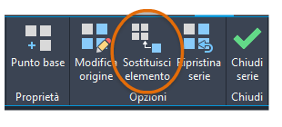

  1. Selezionare l'oggetto della serie e fare clic su Sostituisci elemento nella scheda contestuale della barra multifunzione Serie.

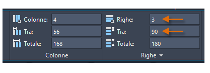

    Questa opzione sostituisce tutte le istanze degli elementi originali nella serie, ma il numero di righe e la spaziatura verticale ora devono essere regolate.
  5. Con la serie ancora selezionata, è possibile regolare i valori nella scheda contestuale della barra multifunzione Serie. In questo caso, scegliere 3 righe e 90 come la distanza del valore Compreso in Righe. Premere INVIO per aggiornare la serie.
