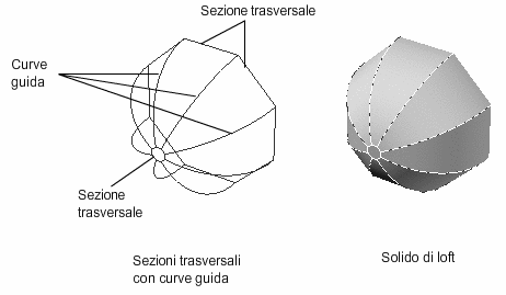

Specifica le curve guida che controllano la forma della superficie o del solido di loft. È possibile utilizzare curve guida per controllare il modo in cui i punti vengono associati alle sezioni trasversali corrispondenti per evitare di ottenere risultati non desiderati, ad esempio rugosità sul solido o sulla superficie risultante.
Selezionare un numero qualsiasi di curve guida per il solido o la superficie di loft e premere INVIO.

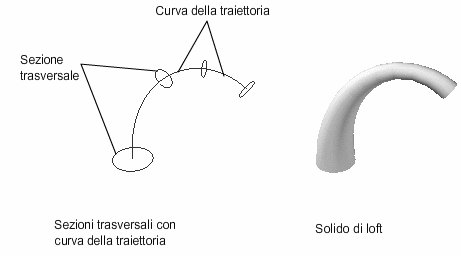

Specifica una traiettoria singola per la superficie o il solido di loft.
La curva della traiettoria deve intersecare tutti i piani delle sezioni trasversali.
