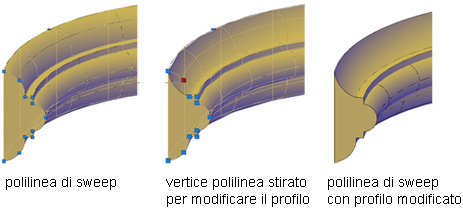

Nei solidi e nelle superfici di sweep i grip vengono visualizzati sia sul profilo di sweep che sulla traiettoria di sweep. È possibile trascinare questi grip per modificare il solido o la superficie.
Quando si fa clic su un grip e lo si trascina sul profilo, le modifiche sono vincolate al piano della curva del profilo.

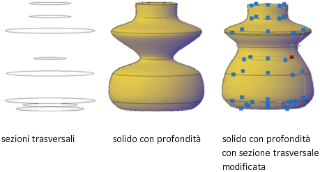

A seconda della modalità di creazione di un solido o di una superficie di loft, il solido o la superficie visualizza i grip nelle relative linee o curve di definizione:
Per modificare una forma, trascinare i grip delle linee o delle curve di definizione. Se l'oggetto presenta il loft lungo una traiettoria, possibile modificare solo la parte di traiettoria compresa tra la prima e l'ultima sezione trasversale.
Non è possibile utilizzare grip per modificare i solidi o le superfici di loft create con curve guida.

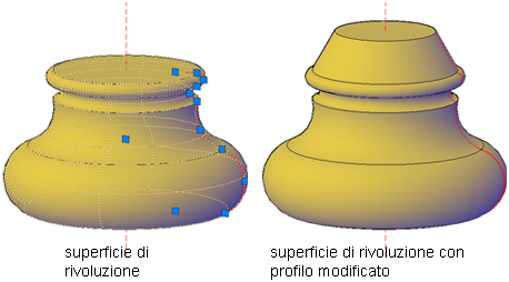

Nei solidi e nelle superfici di rivoluzione, i grip vengono visualizzati sul profilo di rivoluzione all'inizio del solido o della superficie di rivoluzione. È possibile utilizzare questi grip per modificare il profilo del solido o della superficie.
Viene visualizzato un grip anche in corrispondenza dell'asse del punto finale di rivoluzione. È possibile riposizionare l'asse di rivoluzione trascinando il grip in un'altra posizione.
