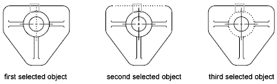

È difficile selezionare oggetti vicini o sovrapposti. Nell'esempio vengono mostrate due linee e un cerchio all'interno del riquadro di selezione.
Se l'anteprima della selezione è attivata, è possibile spostarsi da un oggetto all'altro posizionando il mouse sull'oggetto per evidenziarlo, quindi tenendo premuto MAIUSC e premendo ripetutamente la BARRA SPAZIATRICE. Quando l'oggetto desiderato è evidenziato, fare clic con il pulsante destro del mouse per selezionarlo.
Se l'anteprima della selezione è disattivata, tenere premuti MAIUSC + BARRA SPAZIATRICE e fare clic per spostarsi da un oggetto all'altro fino a selezionare quello desiderato. Premere ESC per disattivare la modalità di selezione ciclica.
