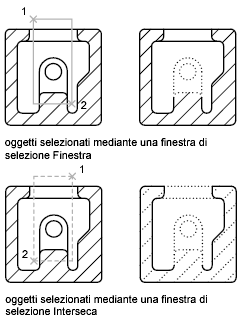

Specificare angoli opposti per definire un'area rettangolare. Lo sfondo all'interno dell'area cambia colore e diventa trasparente. La direzione verso cui il cursore viene trascinato dal primo punto all'angolo opposto determina gli oggetti che vengono selezionati.
Con una selezione Finestra, generalmente l'intero oggetto deve essere incluso nell'area di selezione rettangolare. Tuttavia, se un oggetto con un tipo di linea non continuo (tratteggiato) è visibile solo parzialmente nella finestra e tutti i vettori visibili del tipo di linea possono essere inclusi nella finestra di selezione, viene selezionato l'intero oggetto.

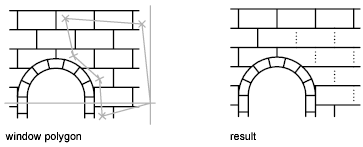

Specificare i punti per definire un'area di forma irregolare. Utilizzare la selezione mediante la finestra poligono per selezionare gli oggetti interamente racchiusi nell'area di selezione. Utilizzare la selezione mediante il poligono interseca per selezionare gli oggetti racchiusi o attraversati dall'area di selezione.

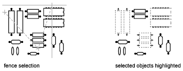

In un disegno complesso, utilizzare un'intercetta di selezione, che è simile ad una polilinea e consente di selezionare solo gli oggetti che attraversa. Questa illustrazione di una scheda di circuiti mostra un'intercetta che seleziona diversi componenti.
