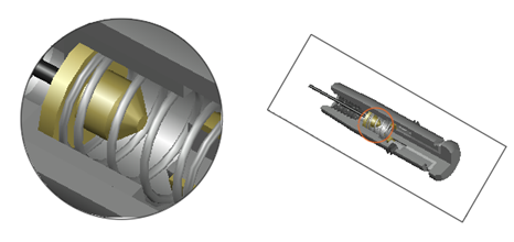

Vi siete mai sentiti limitati dalla forma rettangolare delle finestre di layout? Hai provato a crearle a forma angolare, circolare o anche di L?
Di seguito è riportato un esempio di due finestre di layout, una creata da un cerchio e l'altra da un rettangolo ruotato, che potrebbe essere utile sia per i disegni 2D che i modelli 3D.
Sebbene la creazione di finestre di layout rettangolari non sia complessa, probabilmente si sono verificate situazioni in cui una diversa forma non rettangolare sarebbe stata migliore, soprattutto quando è necessario un contorno di ritaglio irregolare.
Fare clic su Creazione di finestre di layout da oggetti chiusi per ulteriori informazioni e alcuni metodi rapidi e facili che consentono di risparmiare tempo con le finestre non rettangolari.
